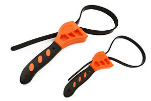

Notapor NibMac » Lun, 02 Nov 2015, 11:28
para eso te sirve cuanquier llave de correa ;)

Notapor NibMac » Lun, 02 Nov 2015, 12:22
Estas son
llave correa.JPG (10.15 KiB) Visto 3815 veces
