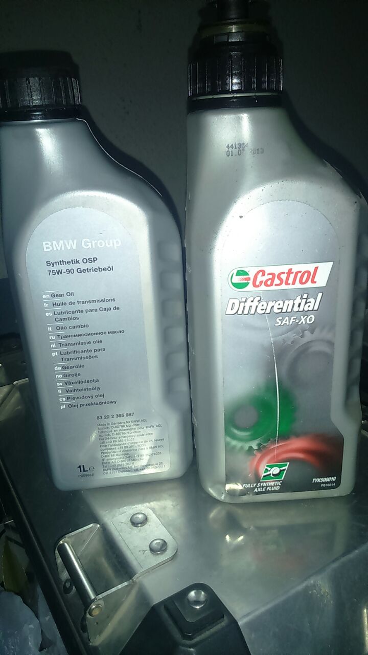

Tengo el aceite Castrol 75w90 para la caja y el cardán, pero BMW que es exactamente el mismo, esta empresa le compra el aceite y lo etiqueta así que estamos bien ...

- Aceite Castrol 75w90 para la caja de cambio y para el cardan
