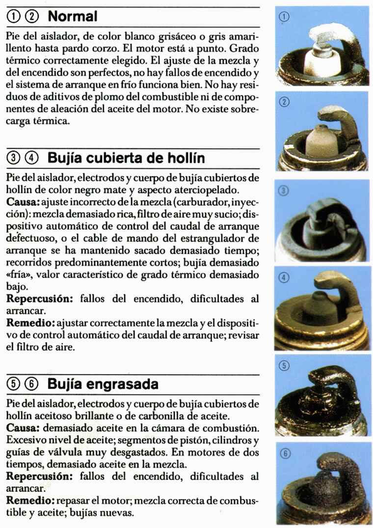

Super buen tema ... en el caso de la R1200GS tiene 4 para asegurar la chispa y la correcta explosión, las dos que se ven por el lado y dos que vienen abajo de cada cilindro y si bien la idea es cambiarla a los más cada 30.000 kms., hay que estarlas revisando ojalá en cada cambio de aceite ya que de esta forma uno se puede dar cuenta de inmediato cómo está la mezcla, en el caso de que se esté quemando más un lado que el otro por ejemplo lo que determinaría si hay problemas o suciedad con los inyectores entre otras, pero lo más importante, es que se puede ver si se está empastando .... y si está empastando (bujía egrasada), o sea, se está colocando de un color negro brillante y se siente el aceite, es porque está pasando aceite y esto ya significa que hay un desgaste considerable en los anillos .... les adjunto una imagen que es super explicativa, algo con lo que debemos lidiar !!!
Así que a poner ojo ;)
