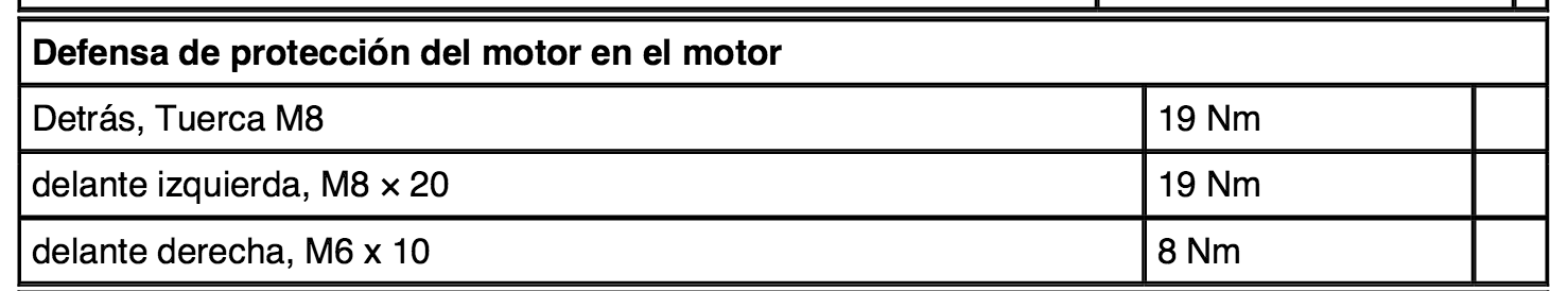

La semana pasada tuve una caída en una cuesta off road y el cubre cilindro cumplió su papel, deformándose y quedando con menos espacio entre el protector y el cilindro. En la caída se arrastró y pude ver algunas piedras entremedio que las saqué. Tengo la duda de que hayan más piedras al fondo y quiero sacar el protector para poder limpiar y evitar daños futuros por roce.
La duda que tengo es si la postura del protector requiere de presión especial de los pernos, algún producto que lo fije o simplemente se atornillan y no tendré problemas de que se suelte en el futuro.

Yo creo que van con una presión de mano no más, no muy suelto como para que se suelte ni muy fuerte que quiebre jajajaja ... una alternativa es colocar traba pernos mediano ;) .... de todas formas son 19nM por perno (apriete de mano)...
Captura de pantalla 2015-11-29 a las 9.41.28.png (43.81 KiB) Visto 1129 veces
